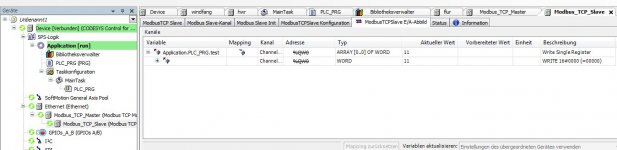

Codesys V3.5 Modbus Master -> Real senden
Kayle
161
3
ich versuche einen Real Wert per MODBUS an einen Slave zu senden. Ich kann aber unter "Write Single Register" oder "Write Multiple Registers" kein REAL einstellen und somit auch kein REAL Wert mappen. Geht das überhaupt, also direkt einen REAL Wert senden ?
Gruß Kay

Ein REAL einfacher Genauigkeit benötigt zwei Register. Dazu einfach eine Variable als REAL deklarieren und über die Adresse auf den gleichen Adressbereich zweier aufeinanderfolgender Register legen. Der Empfänger muss dann lediglich den Registerinhalt entsprechend auch so interpretieren. Damit können bei Bedarf alle Datentypen (LREAL, DINT etc.) per Modbus übertragen werden.

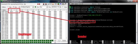

Hallo Markus,
ich sende die Daten per pymodbus. In der Dokumentation finde ich:
Wenn ich von Little auf BIG umstelle dann ändert sich nur die Byte Order innerhalb der Adresse, aber nicht die "Address Order".
Gruß Kay
