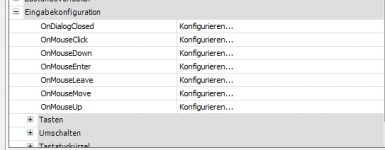

kann mir vlt. jemand sagen, wie ich in Codesys bei der Visualisierung quasie mehrere Seiten haben kann, auf die ich dann von dem "Grundbild" über Buttons zugreifen also "Umblättern" kann?

Jede "Seite" ist eine neue Visualisierung. Beim Klick auf einen Button kannst du angeben, ob er die Visualisierung wechseln soll.
Alternativ zum umschalten der aktuellen Visualisierung kannst du einen "Frame" benutzen, der stellt quasi eine weitere Visualisierung innerhalb der aktuellen Visualisierung dar. Auch hier kannst du über einen Button umschalten

Passende Visu's erstellen und bennen
Rechteck oder Sonstiges Symbol einfügen wo umgeschaltet werden soll. Dann die Aktion wählen
Umschaltung der Visu einstellen.
Nicht vergessen auf der anderen Visu wieder einen Knopf für zurück einzubauen.
