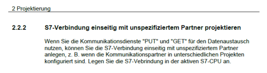

Hallo Zusammen, ich bin gerade bei einem Kunden und habe folgendes Problem wo ich nicht mehr weiter weiß.
Ich habe eine CPU 1510SP welche von einer S7-314 mit verbautem CP343-1 Lean Daten über die Put und Get Funktion einseitig senden und empfangen soll.
Die Put und Get Funktion habe ich in der 1500er projektiert und auch den Hacken dafür in der Hardware gesetzt, die 300er CPU habe ich als unspezifizierten Partner konfiguriert. Bei der 300er Steuerung sind nur die Datenbausteine vorhanden und keine Kommunikation projektiert.
Egal was ich versuche ich kann weder Daten von der 300er Steuerung senden noch empfangen. Fehlermeldung an den Put und Get Bausteinen ist immer Error=True und Status=1.
Ich bin für jeden Tipp dankbar - Grüße aus Österreich, ROB

TSAP: in der Verbindungs-Projektierung. Hast Du schon die S7-Verbindung zur S7-300 projektiert?
Beispiele was in der S7-1500 gemacht werden muß sollten in dem verlinkten SIOS Beitrag zu finden sein

PUT/GET mit einseitiger Unspezifizierter Verbindung in der S7-1500 geht auf jeden fall.
Auf S7-300er Seite geht's nur wenn die 1500er PUT/GET freigegeben hat.

1500 soll nur via GET aus einer 300er lesen. PUT Get ist in der 1500 erlaubt....unspezifizierte Verbindung zur 300er ist projektiert und in die 1500er hochgeladen. In der 300er habe ich NICHTS eingerichtet oder verändert!
GET schmeisst bei mir ERROR

Was für ein ErrorCode? Wie hast du die Verbindung projektiert? Was für ein TSAP ist eingestellt?
Mach doch mal Screenshots von den Verbindungseinstellungen und von den Bausteinaufrufen.

Vielen Dank für die zahlreichen Tipps - es war tatsächlich ein Problem mit einem nicht bzw. falsch konfigurierten TSAP. Jedoch muss ich sagen das mich die Siemens Anleitung doch etwas verwirrt hat.
Wie schon erwähnt ist bei der 300er CPU ein CP343-1 Lean auf Steckplatz 11 verbaut und diesen Steckplatz habe ich bei meiner Konfiguration angegeben - welches aber nicht funktioniert hat - erst seitdem ich den Steckplatz von der CPU (2) eingetragen habe funktioniert die Kommunikation..... aus welchem Grund auch immer.....? :unsure:

Einseitig projektierte S7-Verbindungen (zur Verbindungsressource 03) zu egal welcher S7-CPU gehen immer zum TSAP/Steckplatz der CPU.
Zu einer S7-300 über einen CP in der S7-300 ist bei beidseitig projektierten S7-Verbindungen (zu Verbindungsressourcen >= 10 hex) beim Partner-TSAP der Steckplatz des CP anzugeben.
Du willst ja Daten von der CPU lesen. die Lean hält ja keine DBs, Merker und dergleichen vor. Und die CPU steckt bei einer 300er halt immer in Slot2. Wenn du PUT/GET zu einer 400er machst, wo es durchaus mehrere CPUs im Rack haben kann, musst du zwingend den entsprechenden Slot angeben. Auch da ist der Ethernet Steckplatz irrelevant, relevant ist nur wo du die Daten lesen/schreiben willst.
