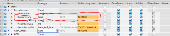

Es muss in der SPS ja eine Variable für den Bereichszeiger "Koordinierung" geben. Im Panel wird die Variable dann bei den Bereichszeigern angegeben. Aber die SPS-Variable lässt sich (in der SPS) beobachten. Und dabei mal die SPS stop/run-schalten.

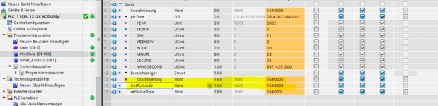

Hier in der SPS (Wert muss zwischen 16#0005 und 16#0001 toggeln => Bit 3 "Livebit"):
Dazu siehst Du in dem Bild die Variable "GetPLCMode" (Word). Diese steht aktuell auf 8 (RUN). Wenn sie auf 4 steht, ist die CPU in STOP

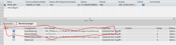

Hier im Panel:

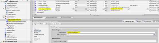

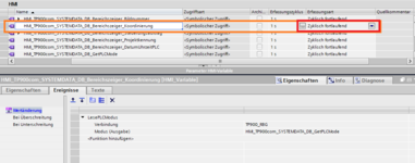

Hier die Variable "Koordinierung" im HMI (ja, die Variable aus dem Bereichszeiger nochmal in der Variablentabelle anlegen!)
Erfassungsart auf "zyklisch fortlaufend" stellen.
Dann unter Eigenschafte > Ereignisse > Wertänderung die Funktion "LesePLCModus" projektieren. Hier die Verbindung und die "Modus-Variable" angeben.

Du hast ja zwei Variablen „Koordinierung“. Aber im HMI verwendest Du hoffentlich für den Bereichszeiger und die HMI-Variable dieselbe Variable aus dem DB?

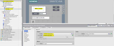

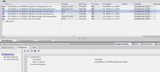

Kannst Du mal Screenshots von der Panelprojektierung machen:
- Variablentabelle
- projektierung „LesePLCModus“

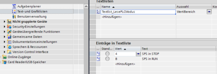

- projektierung für die anzeige für Stop/run

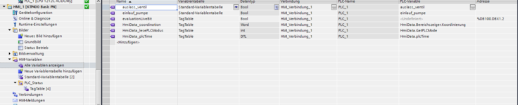

Die variablen der HMI:

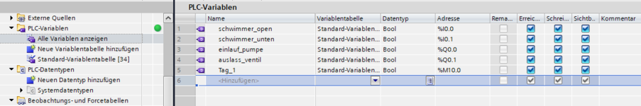

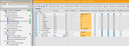

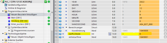

PLC:

GetPLCMode sollte IMHO eine HMI-interne Variable sein, denn wie soll denn das HMI diese Variable in der PLC verändern, wenn die PLC auf STOP ist. Und der PLC selbst nutzt die eh' nichts, wenn sie auf Stop ist.
Zumindest habe ich das so und bei mir funktioniert die Anzeige.
Nö. Das funktioniert bei mir auch mit ner externen Variable. Das muss gehen.

Im HMI bei den Variablen kann man noch die Erfassungsart einblenden (Kontext auf die Spalten). Die Erfassungsart sollte auf „Zyklisch fortlaufend“ stehen.
Ich verstehe nur nicht wenn ich auf der PLC im Datenbaustein die den Wert GetPLCMode ansehe bleibt dieser immer auf 0. der sollte sich ja ändern, oder?
