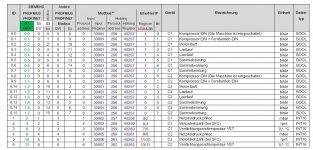

ich soll aus einer nicht Siemens Steuerung mit Profibus DP Verbindung Daten mit CP 315 2DP auslesen. Das Prozessabbild dieser Steuerung ist angehängt. Die Daten unter Reiter "S7 DBX..." sollen nur gelesen werden.
Welche Möglichkeiten gibt es?
Welche Programmbausteine, zusätzliche Hardware sollte man benutzen?
Wenn ihr Literaturhinweise, Tipps oder Lösungsvorschläge habt, wäre ich sehr erfreut.

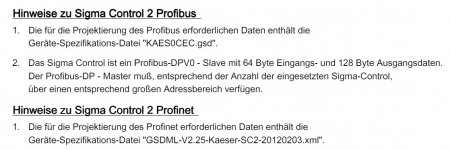

Ich würde sagen, du solltest dich an Käser wenden und nach der GSD Datei fragen.
Dann erhälst du die Daten als Eingänge und kannst deine Tabelle zum berechnen des Offset nutzen.
Hier mal ein Beispiel der Sigma Control 2:
GSD Datei ist vorhanden.

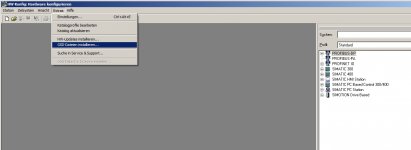

Ich kann leider damit nicht viel anfangen.
Warum nicht? Woran scheitert es?
Programmierst du mit Step7 Classic oder TIA?
Du musst die GSD installieren, dann kannst du den Kaeser aus dem Gerätekatalog an deinen Profibus "ziehen".
OK.
Da sollte ich von vorne an ausführlicher schreiben. Mein Fehler.
In der Firma gibt es umfangreiches Profibus DP Netz. Mit unterschiedlichen Teilnehmern: S7, S5 und andere nicht Siemens Teilnehmern und mit HMI WinCC 6.0.
Bei WinCC ist schon Käser GSD Datei installiert und WinCC hat dementsprechend Datenzugriff auf Käser Zentrale. Die Daten kann ich lesen, kein Problem.
CP 315 soll weitere Daten von Käser auswerten.
Ich war die ganze Zeit auf WinCC konzentriert und die Möglichkeiten die GSD Datei bei CP 315 zu installieren außer Sicht gelassen.
Jetzt ist alles klar.
Vielen Dank für schnelle Antwort.
