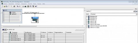

Diese habe ich im Simatic Manager auch umkonfiguriert:
Unbenannt1.jpg und die Verbindung in NetPro übersetzt. - dort scheint soweit alles ok zu sein - kein Fehler beim Übersetzen.
Nun das mit der Soft - SPS ist mir nicht ganz klar. Also hardwaremäßig verwende ich den CP 5614A2 (dieser soll dann in meiner Applikation der Master sein) und eine Et200s als Slave. Deshalb meine Frage ob man die Konfiguration der Hardware noch iwie auf den CP5614 laden muss? oder ob die rote Busfehler LED an der Et200s erst erlischt, sobald die beiden Geräte über eine Programm kommunizieren ?:rolleyes:

du hattest wirklich recht :rolleyes: ... mir fehlte ":" CP_L2_1: ( also den Doppelpunkt hab ich vergessen ;)) so hab jz noch einmal versucht die Adresse der Baugruppe im Projekt als auch am IM passend einzustellen. Die Adresse vom PG konnte ich in Simatic Net - unter PC Station einstellen. Die Adresse vom CP war standardmäßig in NET Pro auf 30 eingestellt ;)

"Slave 3 not in database" konnte ich soweit nicht beheben :/ .. mit meiner SPS kommuniziert die Baugruppe nun ganz normal aber mit dem CP.. leider nicht :/ .. hatte nämlich ursprünglich noch das Problem, dass mir die Abschlussbaugruppe auf der ET200 noch gefehlt hat.. hab ich übersehen und dachte, dass der Fehler vl. dadurch entsteht.. aber leider..
Kann es sein, dass man diese Konfiguration, die bei mir im Simatic Net Order als S7 Projekt liegt - dass ich diese noch iwo hinladen muss? .... die Hardwarekonfiguration aus dem Beispiel habe ich soweit nur an meine Hardware angepasst und übersetzt.
Ist hier vl. noch ein laden in die PC Station notwendig? .. gibt es hier vl noch zusätzliche Unterlagen, Dokumentationen?... PC Stationen usw.. sind leider noch ein ziemlich neues Gebiet für mich..

Also bei "sps'en" musst die hw-konfig explizit in die cpu laden... musst mal schauen wenn du deine "Applikation" markiert hast, ob's dann in station laden kannst. Sonst weiter handbücher wälzen und die exe oder eine ihrer config-dateien anpassen.
