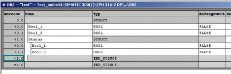

Leider mußt du dich aber entscheiden, entweder die Bits symbolisch oder das Wort. Es geht nicht, für beides eine Symbolik zu vergeben. Willst du also auf ein Wort symbolisch zugreifen, kannst du dem Datenwort einen symolischen Namen geben, die Datenbits dieses Wortes kannst du nicht mehr symbolisch aufrufen, und umgekehrt.
