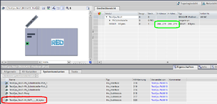

GSD habe ich bereits Installiert siehe Foto. Ist die HW Kennung die Adresse was Sie meinen?
Erfolgt bei ProfiNet nicht die Kommunikation über Byte ?
Wird dabei (HW-Kennung) nur eine Systemkonstante für das projektierte Telegramm angelegt ?
Im Bild zu sehen HW-Kennung 278 wird dann mit Hilfe der Anweisungen „DPRD_DAT“ + „DPWR_DAT“ die Telegramme gesendet und empfangen?
Also wie bereits geschrieben zwei Möglichkeiten
grün markiert die direkte Art, passend dazu Variablen anlegen
Die rot markierte HW-ID könnte man verwenden, um per DPRD_DAT DPWR_DAT die Daten zu lesen und zu schreiben.

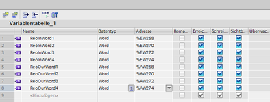

Super Vielen Herzlichen Dank !! Habe ehrlich gesagt nicht damit gerechnet mit so eine schnelle Hilfe von Profis.
Also es ist so dass für die Kommunikation die Parameter als Eingangs Byte
WordOut1 := 16#0000; als Variable mit der Variable ReoInWord1 ( %EW268) verbinden soll
WordOut2 := 16#900C; als Variable mit der Variable ReoInWord2 ( %EW270) verbinden soll
usw.
und die Abfrage ob der Wert tatsächlich empfangen wurde als Ausgangs Byte:
WordIn2 = 16#900C als Variable mit der Variable ReoOutWord2 ( %AW270) verbinden soll
WordIn3 = DINT_TO_WORD(REAL_TO_DINT(ROUND((rrMaxSAmpl * 65535) / 100))) als Variable mit der Variable ReoOutWord2 ( %AW272) verbinden soll
usw.
Stimmt das so oder liege ich total falsch als Blutiger Anfänger ?
usw.
usw.
Nicht ganz, WordOut1 muss auf ReoOutWord1 usw.
