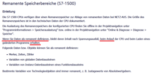

Moin,
bei uns ist eine SPS ( S7/ 1517F ) durch einen Fehler in den Stopp gegangen. Nachdem starten (Warmstart) hat die SPS nicht mit den vorherigen aktuellen Werten gearbeitet, sondern mit den Startwerten. Arbeitet die Sps auch mit den Startwerten bei einen Stop, wenn die SPS nicht aus war? Ist es nicht so,dass sie mit den vorherigen Daten weiterarbeiten kann. Dachte Remanenz wäre nur notwendig, wenn die Daten nachdem ausschalten der SPS noch vorhanden sein sollen.
TIA : 19
MFG
Neustart (Warmstart) (S7-1500)​
Funktion
Beim Neustart (Warmstart) werden alle nicht remanenten Merker gelöscht und nicht remanente DB-Inhalte auf Startwerte aus dem Ladespeicher zurückgesetzt. Remanente Merker und remanente DB-Inhalte bleiben erhalten.
Das Verhalten ist aber schon immer so.
Wenn man Aktual-Daten nach Neustart, Stromausfall, etc. auch noch haben möchte, dann muss man die Remanenz in den jeweiligen Variablen/Bereichen einstellen.

Aber wenn die Anlage "nur" auf Stopp gegangen ist arbeitet er nie mit den Akutalwerten weiter?
Auch das steht im Handbuch:
  • Die CPU läuft immer im Warmstart an.
    • Die nicht remanenten Merker, Zeiten und Zähler sind initialisiert.
    • Die nicht remanenten Variablen in Datenbausteinen sind initialisiert.
Wie kann ichd en am Besten berechnen " wie viele Daten ich als Remanenz " anklicken kann, bevor die SPS damit überfrachtet wird.
Warum berechnen? Das was in der CPU-Einstellung an Remanenzdaten einstellbar ist betrifft die Merkerbereiche, nicht die DBs. Die werden im DB eingestellt als Remanent, nicht Remanent. Einfach anwählen, Berechnung brauchst Du nicht.
Wenn der vorhandene Speicher nicht ausreicht wird es Dir mitgeteilt, ansonsten rechtsklick auf das Programm nach dem Übersetzen -> Belegung/Speicher anschauen. Dort stehen benötigte Daten.

Wie oben beschrieben, war die SPS "nur" in Störung gegangen und nach dem " wiederanlaufen" Stop --> RUN hat er nicht mit den Akutalwerten weitergeabreitet. Solche Störungen gab es schonmal und dort hatten wir die Aktualwerte. Deswegen kamen ja die Nachfragen von mir, weil ich es mit dem Handbuch nicht gant verstehe.
Du schreibst "wir". Ist es möglich das ein Kollege mal die Aktualwerte zu Startwerten gemacht hat und nicht ins PG übernommen, ein anderer Kollege dann aber offline am Programm was geändert hat und das geladen? Dann ergäbe es Sinn warum es mal funktionierte, und jetzt nicht.
Eine SPS hat im übrigen keine Störung. Dies wäre "DEFEKT". Ansonsten hat das Anwenderprogramm einen Fehler, z.B. Bereichslängenfehler oder IO-Ausfälle, und das geht in STOP, kann aber abgefangen werden durch entsprechende OBs.
Die Frage die mich am meisten quälen würde: Warum geht unsere Anlage dauernd in STOP, wo ist das Problem?
Wenn die Störung in den vorherigen Fällen normal gelöst wurde und nicht mit dem Neustart der CPU, dann wurden da auch keine Werte initialisiert.
Normal sollte man Störungen auch nicht beheben indem man die CPU neu startet.
Nein, die Werte ändern sich alle 10 Minuten, da es sich um Anlagenzustände sich handelt.
Der Stop passierte zum zweiten mal bei dieser Anlage durch diesen Fehler. Es handelt sich um ein Programmfehler und Bedienerfehler gleichzeitig. Das rausnehmen der Problematik wurde erstmal nach hintengesetzt. Da es erst 2 mal in 10 Jahren vorgekommen ist.
Trotzdem waren dort die Aktualwerte in der SPS.
Durch das Handbuch und durch euch habe ich soweit richtig verstanden, dass dies nicht der Fall sein kann, da die DB Werte ohne Remanenz immer nach einen Stop durch die Startwerte ersetzt werden. Richtig ?
Richtig, das war nicht so und kann auch so nicht gewesen sein. Irgendwas ist da also dann im Gedächtnis nicht so wie es sein sollte. Daher der Tipp mit den geänderten Aktualwerten und das der DB nicht von der CPU danach in das Programm übernommen wurde. Zumeist erkennbar das im DB offline eine Momentaufnahme vorhanden ist, aber nicht ausschließlich.

Dann muss die Visu von dem externen Anbieter früher die Daten gespeichert haben. Die haben eine Lese / Schreibezugriff auf die Bausteine. Lustigerweise hatte ich genau diese Funktion der "Datensicherung" bei denen Anfragt. Antwort : Wir können nur diese Daten bei euch Absichern, die anderen leider nicht, diese ändern sich zu viel und sind zu viele. Zudem weiß, dass Sie relative große Änderungen in ihrem System hatten. Wahrscheinlich liegt da das Problem.
Also werde ich alle wichtigen Datenpunkte beim Stopp auf Remanenz und den anderen Fehler Zeitnah behandeln. Danke für die Antworten.
