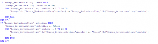

Ich habe bin gerade an ein Projekt wo es einen DB gibt, indem die Rezeptwerte hinterlegt sind.
Die Anlage läuft jetzt seit einem Jahr und es sind alle Rezepte angelegt.
Der Kunde möchte jetzt das diese Werte als Werkseinstellung gespeichert werden und bei bedarf wieder aufgerufen werden können.
Ich habe also den DB kopiert.
DB_Rezepte ----> DB_Rezepte_Werkseinstellung.
So jetzt soll per Knopfdruck alle Werte von DB_Rezepte_Werkseinstellung nach DB_Rezepte kopiert werden.
Hatte an POKE_BLK: oder BLKMOV: gedacht ... aber irgendwie klappt das nicht.
Hat jemand eine andere einfache Idee?

Also ich will einfach die ganzen Startwerte von den DB Rezept_Speicher in die aktuallwerte von den DB Rezept haben.
Die Beiden DB´s sind identisch.
Also wenn der kunde seine Rezepte verstellt hat und einfach alle Werte wieder auf ursprung haben will werden einfach die werte von dem Speicher auf den Rezept_DB übertragen.
FOR i:=1 to 20 DO
[COLOR=#333333][COLOR=#333333]"DB_Rezepte".Nr[i] := [/COLOR][/COLOR][COLOR=#333333][COLOR=#333333]"DB_Rezepte_Werkseinstellung".Standard_rezept ;
END_FOR ;[/COLOR][/COLOR]

Ich denk nicht dass er alle Rezepte mit den gleichen Werten haben möchte oder? Einmal alle 20 sichern, und dann wieder alle 20 (mit individuellen Werten) auf Knopfdruck retour.
Hallo sorry das ich mich jetzt erst melde, bin momentan etwas im Zeitdruck.
Also
FOR i:=1 to 20 DO
"DB_Rezepte".Nr := "DB_Rezepte".Nr ;
END_FOR ;
wäre das was ich bräuchte. Hier wird zwar der erste bereich vom DB nicht mit kopiert aber das ist nicht so schlimm.
Dachte gibt was einfacheres
Aber vielen Dank für euere Unterstützung. Und bleibt Gesund.
LG Christian Hellmig
FOR i:=1 to 20 DO
END_FOR ;
Der Code macht ja wenig Sinn, also eigentlich gar keinen :confused:
Du meinst vermutlich so etwas in der Art:
FOR i:=1 to 20 DO
[COLOR=#333333]    [COLOR=#333333]"Sicherung_Rezepte".Nr[i] := [/COLOR][/COLOR][COLOR=#333333]"DB_Rezepte".Nr[i][/COLOR][COLOR=#333333][COLOR=#333333] ;
END_FOR ;
[/COLOR][/COLOR]
3 Zeilen gut lesbarer Code, noch einfacher :confused:
Wenn die Arrays die gleiche Größe und Datentyp haben, kannst du auch alles auf einmal zuweisen.
[COLOR=#333333][COLOR=#333333]"Sicherung_Rezepte".Nr := [/COLOR][/COLOR][COLOR=#333333]"DB_Rezepte".Nr[/COLOR][COLOR=#333333][COLOR=#333333];[/COLOR][/COLOR]
