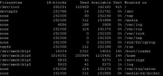

Wollte Docker und Node Red installieren. Docker nach Anleitung von Git-Hub, hat noch funktioniert. Habe DATA-ROOT auf die SD Karte.
Danach wollte ich Node Red lt. https://hub.docker.com/r/wagoautomation/node-red-iot
Und dann die Fehlermeldung das ich keinen Speicherplatz habe?
Weiss jemand wie das jetzt weiter geht?

Naja man braucht schon Linux-Kenntnisse, sonst ist's schwierig.
gib mal 'df' ein.
Du erhältst dann einen Überblick über deine Laufwerke

ja, das mit Linux-Kenntnisse glaub ich dir aufs Wort. Das mit DF hab ich schon rausbekommen.file.JPG
