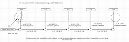

wir rüsten gerade eine "Linie" um die aktuell mit 4 Drehgebern ausgerüstet ist. Die einzelnen Stationen wurden nachgerüstet und so hat jede Station ihren eigenen Geber.
Wir würden jetzt gerne auf Grund der neuen mechanisch Konstruktion auf nur einen Geber gehen. Gibt es eine Platine mit Optokopplern um das Signal zu "Dublizieren" oder einfach mit Optokopplern auf Hautschienen Ebene?
Schön wäre leider auch je Kanal mit zwei Adern zu arbeiten. Also A und A', B und B', Z und Z' und später wieder auf A B und Z. Da die Anlagen auf 30m verteilt sind.
Die 4 Stationen sind stand-alone und haben alle ihre eigene Versorgung. Intern immer mit Steuer-Trafo, dann 24VDC.

Meine aller erste Idee war so ein Aufbau.
Ein Geber mit Versorgung, das Signal wird Differentiell an einem kleinen Schaltschrank an die Stationen gegeben. In dem Schrank wird das Signal Galvanisch getrennt Optokoppler. Bei Bedarf kann ich mir das Signal von da wieder holen.
Ich glaub da bist du mit dem von Thomas verlinkten TR Impulsverteiler recht gut bedient. Der sollte eigentlich alle deine Anforderungen erfüllen.
Eventuell ja, aber will ich auf der Strecke Differentiell das Signal übertragen, muss ich es auch noch einmal konvertieren. Was aber ja auch möglich ist. Was mir beim IV20 nicht ganz klar ist ob alle Ausgänge zueinander Getrennt sind, lässt sich aber ja raus finden. Und der Aufbau wäre nicht wie oben.

Ich denke es hat seinen Grund warum man die Encoder Signale Differentiell übertragt, vielleicht braucht es das aber auch nicht.
Wenn ich deinen Ansatz richtig verstehe, Encoder Signal einfach A/B/Z + GND über die Linie, und in jeder Box drei Optokoppler ohne Differentielle Übertragung?
ja
Der Sender der Signale muss natürlich den Eingangsstrom der drei Optokoppler parallel treiben können. Und die Optokoppler müssen die Frequenz der Signale können.
OK, danke. Mir fehlen bei den Strecken die Erfahrungen ob das Störunempfindlich funktioniert. Deshalb war ich recht fixiert auf die Differentielle Übertragung.
