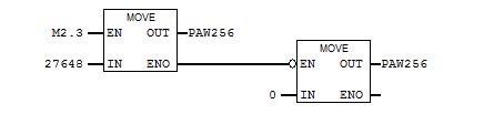

ich habe folgendes Problem.
Und zwar, hätte ich gerne wie oben beschrieben, dass wenn der Merker M2.3 aktiv wird. An meinen Analogausgang ein genauer Wert ausgegeben wird.
Ich benutze folgenden Analogausgang: 6ES7332-5HD01-0AB0.
4AA/ Auflösung 11/12 bit.
So wie ich das aus dem Produktdatenblatt herausgelesen habe, ist bei einer Verwendung eines Ausgangs mit 4 - 20mA die Auflösung 12 bit.
Sprich: 0- 100% entspricht 4 - 20mA entspricht 0 - 2^12 entspricht 0 - 4096 verschiedene Werte.
Wenn Merker 2.3 aktiv ist, so soll am Analogausgang ein Strom von 20mA fließen.
Jetzt zu meiner Frage:
Vielen Dank schon mal im voraus.

- Wie muss ich das Softwaremäßig projektieren (FUP) damit mein Analogausgang bei dem aktiven Merker 2.3 mir die 20 mA ausgibt.
