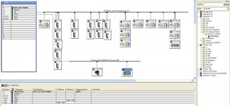

ich habe folgende Frage.
Ist es möglich eine CPU 317-2 PN/DP mit einer CPU 315-2 PN/DP über Profinet zu koppeln um einen einfachen Datenaustausch zu realisieren.
Früher haben wir solche Kopplungen oft über eine DP Master/Slave Verbindung realisiert.
Dort wurden der E/A Bereich in der HW-Konfiguration definiert und mit dem SFC14/15 im OB1 von dem E/A Bereich in einen DB Bereich konsistent eingelesen/geschrieben.
Ich habe mir nun schon mal die Variante mit I-Device angeschaut.
Bin mir aber nicht sicher ob dies funktioniert und ob man dort die Daten auch konsitent einlesen kann.
Hat jemand schon Erfahrungen damit gemacht oder gibt es eine besser/andere Lösung.
