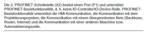

Unterstützt die X2 denn überhaupt das was du vorhast ( es ist ja keine vollwertige Profinet-Schnittstelle ):
Hier mal ein Auszug aus dem Handbuch der 1516 ( Seite 15 )
Dort steht das die X2 keine IO-Device-Rolle unterstützt.

  • Die PROFINET Schnittstelle X2 (ab CPU 1515 auf jeder CPU vorhanden) kann für PROFINET RT (Controller oder iDevice) genutzt werden.
