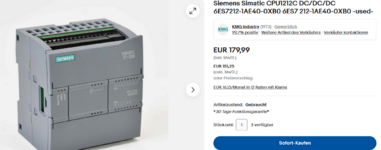

Ich habe folgende Teile gekauft und würde Versuchen die Software noch zu ersteigern. Letztlich will ich im Profi Segment klarkommen. Wir hatten in der Lehre vor 30 Jahren schon SPS so das.mir die Grundlagen vertraut sind. Ich in habe auch keinen Druck oder Projekt, sondern möchte mich darin einfach fit machen, evtl für den ein oder anderen Job oder einfach um geistig fit zu bleiben. Wer so eine Software hat kann sich gerne Mal über PN melden. Grundsätzlich will ich nicht mehr als so ein paar hundert Euro dafür ausgeben und vor allem auch nicht ewig rum installieren ohne Ergebnis. Es soll einfach eine kleine Schulungslösung werden.

Also ich persönlich hätte mir keine 212-1AE31-0XB0 gekauft und halte die 125€ auch für recht teuer.
Eine aktuellere 1AE40 hätte es für ein paar Euro mehr gegeben
Vorteil der neuen 40ér Modelle, du bekommst halt die aktuelle Firmware drauf und hast viel mehr Möglichkeiten ( OPC UA z.B. ).
Bei der alten 1200ér bekommst du maximal die V3.x.x drauf.
Würde denn die Software die ich vorgeschlagen habe damit laufen?
Gebraucht Software bei Ebay kaufen ist halt immer so ein Ding.... ( ist die Lizenz original oder generiert... )
TIA V18 Basic reicht dir für die 1200ér. 1500ér gehen damit nicht. Für Panel bräuchtest du dann noch WinCC Basic ( für Basic Panel ). Mit der gehen keine Comfort Panels. Oder möchtest du gleich mit Unified Panels anfangen?
