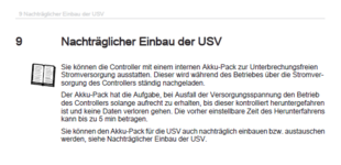

Also diese interne Batterie gab es optional zu kaufen und man muss sie nicht parametrieren. Sie ist recht groß und fällt im Gerät schon
auf ( Gerätedeckel des defekten mal aufschrauben 12V, 2000mA).
Wenn dort eine drin ist, sollte auch wieder eine in dein Austauschgerät rein. Aufgrund des Alters würde ich eine neue ( Schneider )

Ggf. die auf dem Mainboard ( ich bin mir nicht ganz sicher aber ich meine dort ist auch noch eine CRirgendwas verbaut )
Und die optionale USV wenn vorhanden.
