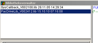

Erst mal die Achse und einen logischen Geber in der Steuerungskonfiguration anlegen:
die Bibliothek einfügen:
Dann in deinem Programm die Instanz anlegen (oberer Teil) und Aufruf beschalten (unterer Teil):
