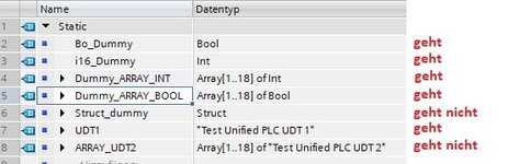

Verschachtelte Datentypen funktionieren. Die Unterelement müssen halt auch aus UDTs bestehen. Haben wir so im Einsatz.
Für das PaCo (Parameter Control / Parameterdatensatz) gilt:Array of UDT zumindest nicht, wobei ich mich noch damit abfinden würde, dass im UDT keine STRUCTs erlaubt sind. Und mit 1000 Einträgen. Wobei: was zum ....?
Ich wusste jetzt nicht genau, ob du mich meinst und wenn ja wo der Schuh drückt.Kannst Du uns zwei drei Screenshots vom UDT im UDT machen?
Ich bin irgendwie zu dumm?!
Es ist jetzt schon länger her, dass ich das gemacht habe. Aber ich meine das Vorgehen war in etwa so:Danke!
Bis jetzt habe ich alles intern in der HMI gespielt, und noch nicht mit der Steuerung verbunden, vermutlich gibt es deshalb Einschränkungen.
Ich probiere es jetzt mal aus..
