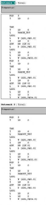

Hab das mal ausporbiert. Habe eine UDT erstellt, der folgenden Aufbau hat. 2*REAL + 2*Byte = 10 Byte länge. Habe diese dann als IN-Paramer an einem FB angegeben. Innerhalb des FB's hab ich nur eine kleines Programm geschrieben, wo ich lesend und schreiben auf die Struktur zugreife. Was ich nun festegestellt habe ich folgendes. Die Wert habe sich in dem übergebene DB mit der Struktur nicht verändert. Also ist das mit call_by_referenc bei Strukturen doch nicht ganz richtig oder hab ich was falsch gemacht?

Imho hast du, und damit widerspreche ich nun PN/DP teilweise, nichts falsch gemacht.
Es ist hier nämlich ein essentieller Unterschied zwischen FB/FC.
Bei einem FC ist "Intern" zwischen IN/OUT/IN_OUT tatsächlich kein Unterschied,
es wird ein Pointer berechnet, und über selbigen dann zugegriffen.
Hier stimmt das Call by Ref zu 100%.
Bei einem FB hingegen, wirken sich "normale" L/T U O = Operationen intern ausschließlich auf dem IDB aus.
Bei IN_OUT findet hingegen wieder analog zum FC die Pointerberechnung statt.
FB Anwendersicht:
FB MC7:
FC Anwendersicht:
FC MC7:
...und bei einem FB gibt es nochmal die zwei Anwendungsfälle: Multiinstanz oder nicht Multiinstanz.
Das unterscheidet sich auch nochmal nicht unerheblich.
Das hier wäre die Nicht-Multinstanzvariante:
Wobei das ganze aber vom groben Prinzip ähnlich ist.
Lediglich das ganze AR2 Offset Zeugs entfällt.
Mfg
Manuel
