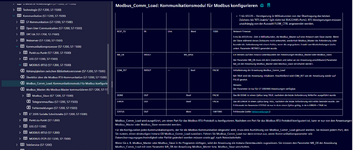

Konsultieren wir doch mal die Hilfe. Was steht da bei done, error und status?
jetzt muss man nur noch herausfinden warum der PAC nicht antwortet, Verdrahtungsfehler? Abschlusswiederstände? richtige Teilnehmeradresse? richtiges Register? mal mit Putty oder sowas mitgehört?
