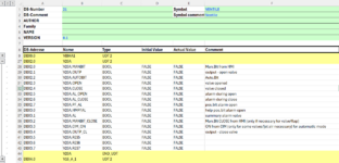

Gibt es eine Möglichkeit, einen (bzw. mehrere) Datenbausteine aus einem S7-Projekt mitsamt ihrer Adressen in eine Exceltabelle zu exportieren?
Ich weiss, es geht über den Umweg mit PDF, aber das ist mir zu umständlich. Aber vielleicht kennt hier jemand einen besseren Weg.
Hallo Anonymous,
ich hab es geschafft ohne Hilfsmittel:
Im Simatic Manager:
1.) DB öffnen, die Zelle "0.0" unter "Adresse" anklicken bzw. markieren.
2.) Die Shift-Taste drücken und gedrückt halten
3.) Die "Pfeil-nach-unten" Taste mehrfach betätigen
-> So werden Zeilen und Spalten im DB markiert
4.) Strg+C (Kopieren)
5.) In Excel wechseln, erste Zelle anklicken
6.) Strg+V (Einfügen)

Anbei ein Screenshot (ohne Daten)
Anmerkung: Die Adresse, wie gewünscht, kommt leider nicht mit
Die Adresse lässt sich ja in Excel berechnen. Die erste Adresse ist ja immer 0.0
in der darauffolgenden Zeile ist die Formel z.B. so
=TEXT(WENN(ODER(B1="DINT";B1="DWORD";B1="REAL");A1+4;WENN(ODER(B1="INT";B1="WORD");A1+2;WENN(B1="BYTE";A1+1;WENN(UND(A1-GANZZAHL(A1)>0.65;A1-GANZZAHL(A1)<0.75);A1+0.3;A1+0.1))));"0.0")
