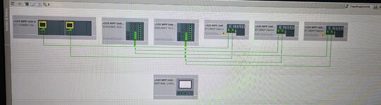

Folgende Test gemacht;
Anlage von Spannungslos hochgefahren. Gehe einfachshalber mal davon aus das ich mit der Primary CPU verbunden bin.
Ich habe eine R1 Redundanz. Siehe Bild.
Meine Primary Switch wo das HMI als Stich dran hängt spannungslos --> HMI Verbindung abgebrochen
Meine Primary Switch wo das HMI als Stich dran hängt wieder unter spannung --> HMI Verbindung wieder aufgebaut
Dann
Primary CPU Spannungslos

Ich fahre nur einmal auf das Panel. Über die "Primary" Scalance
(Der andere nenne ich "BackUp Scalance)
Die beide Scalance sind "S2" mit das H-System verbunden
Alles ist 1 Netz
Alles ist 1 Netz

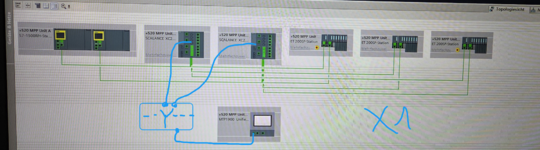

Hier sehe ich keine MRP‑Ringe. Bei einer R1‑Ringtopologie hast du normalerweise einen MRP‑Ring für die H‑CPU1 und zweite für die H‑CPU2.
Das spielt hier jedoch keine Rolle – unabhängig davon, ob du eine Ring‑, Linien‑ oder Stern‑Topologie verwendest, benötigst du in einer R1‑Konfigurationeinen Y‑Switch, sobald ein Gerät kein R1 unterstützt – in deinem Fall das HMI.
Konfiguration eines singulären und redundanten Y-Switches XF204BA DNA mit S7-1500H

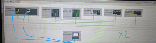

Alternative wäre die HMI-Verbindung nicht über X1, sondern über X2 (oder X3).
ja. diese Y-Switche XF204BA (DNA) wollt ich fürs Panel auch grad vorschlagen... (Ist in dem Siemens FAQ ja auch damit umgesetzt)
