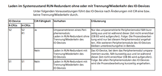

@ducati @de vliegende hollander @vollmi
Bei SP kann mann angeblich IO-Karten bei S7-400H hinzufügen. (wenn vorher ein Reservesockel vorhanden war)
Hab ich aber auch noch nicht probiert😂
SP-HA gäbe es ja auch noch...
Vielleicht auch noch nen Unterschied, ob die SP als S2 oder R1 angebunden ist..
