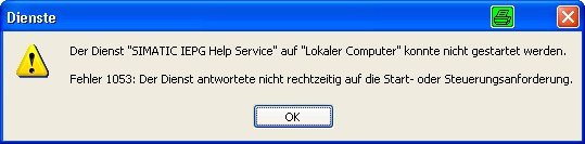

SIMATIC IEPG Help Service startet nicht
Der Dienst bricht mit der Fehlernummer 1053 seinen Start ab, der RPC Dienst ist auch richtig gestartet.
Siehe Screen!
Step 7 V 5.5 SP 1
Mehrfache Neuinstallation hat mch auch nicht weiter gebracht :-(

Hast du mal die komplette Software unter der Anleitung:
http://support.automation.siemens.com/WW/view/de/23323298
deinstalliert, da, wenn man nur Simatic deinstalliert normal unter Windows, nicht alles deinstalliert wird.
Auch manche Virenscanner setzen dazugeörige Dateien möglicherweise in Quarantaine oder Löschen irgendwelche .dll Dateien. Dies einmal im Virenscanner in der Log Datei überprüfen.

Bei mir war der Dienst auch nicht gestartet und ließ sich auch nicht starten.
Jetzt habe ich einfach die Installation von Step7 5.5 2010 SP3 noch einmal gestartet und "Reparieren" gewählt.
Nach harten 30 Minuten des Wartens hat alles wieder funktioniert.
Beste Grüße
Hatte heute genau das Problem, dass hier beschrieben wird. Bei mir konnte der Dienst "s7oiehsx64.exe" gar nicht mehr gestartet werden. Im Taskmanager war der Dinst als "Beendet" gemeldet.
Hab das hier gemacht, da es für mich die einfachste Lösung war:
Hallo!
Beste Grüße
Bei mir hat es auch zum Erfolg geführt.
