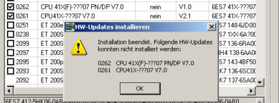

Nun habe ich ein HW-Update gemacht mit dem neuesten HWSP. Einige Baugruppen lassen sich allerdings nicht installieren. Unter anderem die 400er CPUen:

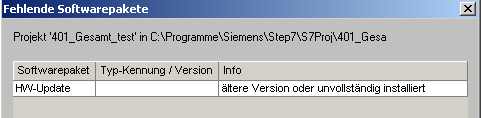

Seitdem kann ich das Projekt nicht mehr vernünftig öffnen.
Es werden noch alle Komponenten (WinCCflex / CP) angezeigt, aber die CPU nicht mehr. Beim Öffnen kommt die Meldung
Warum konnte ich vorher die CPU sehen (als gelber Kasten mit Fragezeichen zwar, weil sie nicht unterstützt war, aber immerhin) und nach dem HWSP nicht mehr.
Warum können verschiedene Komponenten nicht installiert werden aus dem HWSP? Kann ich irgendwo den genauen Grund erlesen? Gibt es da Logs?
Wie komme ich zu dem Zustand zurück, daß ich die CPU wieder sehe und das Programm einsehen kann?
