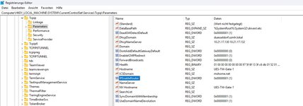

In der Vergangenheit (bis win10) war es genügend, wenn ich auf dem "VPN Gateway PC" :
  • den Registry Key für das IP Routing aktivierte
  • Im VPN Netzwerkadapter IPV6 deakticiert hatte

a) Gateway PC Registry Konfiguration

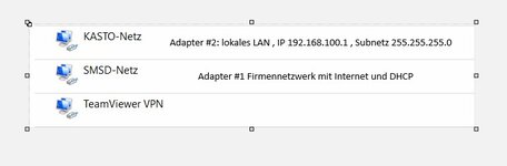

b) Gateway IP Settings:
c) Gateway Routing Services
d) Gateway PC NetzwerkÜbersicht

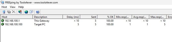

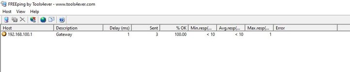

e) Results gesehen vom Win11 Gateway
2. Lokale Einstellungen des "Target PC" (simuliert Ziel-SPS)
Das "Win 11 Gateway " ist auch von hier im lokalem Netz sichtbar

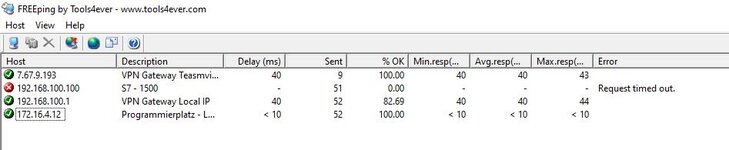

Problem: Ziel PC 192.168.100.100 ist vom "Remote PG" nicht sichtbar !
a)
b) "PING Sichtbarkeiten vom Programmiergerät
Das Routing, welches dazu auf dem "Remote PC" gesetzt wurde:
Route Add 192.168.100.0 Mask 255.255.255.0 7.67.9.193 metric 1
Wie beschrieben , ich hab mich "verlaufen" welche Einstellung ich vergessen hab , das 192.168.100.100
vom Remote PC nicht erreichbar ist.

Servus,
Probier mal mit
Route Add 192.168.100.1 Mask 255.255.255.0 7.67.9.193 metric 1
ich glaube, dass es eher
route add 192.168.100.100 mask 255.255.255.255 7.67.9.193 metric 1
sein sollte.
@Ruppi@Work
könntest du auf deinem "Target PC" mal diese Netzwerkschnittstelle deaktivieren und nochmal probieren zu pingen?1747643121709.png
Womöglich wird die Antwort über diese Schnittstelle gesendet.
