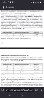

Nicht unbedingt, der Typ B ist kurzzeitverzögert und reagiert damit nicht auf die Ableitströme, die beim Einschalten durch die Kondensatoren der Filter / EMV-Beschaltungen entstehen. Der 500mA-Schupa-FI war ein Typ A, der reagiert unverzögert.
Die Auslösezeit wird "gleich" sein, es wäre gefährlich und unzulässig, einen verzögerten FI für den Personenschutz zu verwenden
Hier was von Doepke bezüglich Personenschutz
Fehlerstromschutzschalter in KV-Ausführung (KV für kurzzeitverzögert) sind erheblich unempfindlicher für kurzzeitige impulsförmige Stoß- und Fehlerströme. Sie erhöhen so die Anlagenverfügbarkeit. Der zusätzliche Schutz (Personenschutz) bleibt erhalten. Die kurzzeitverzögerten Schalter können also problemlos anstelle eines Standardschalters eingesetzt werden.
Quelle: Doepke Webseite
Goggle Patents:
Ein Fehlerstromschuzschalter, bestehend aus einem Gehäuse mit Anschlußklemmen (9) für Installationsleitungen, in dem ein Kontaktapparat (8) mit zugehörigem Schaltschloß (6), eine Prüfeinrichtung (T), ein Betätigungsorgan (7), ein Fehlerstromauslöser (1), ein Summenstromwandler (2) und eine netzspannungsabhängige oder netzspannungsunabhängige Elektronikschaltung (3, 4, 5; 10, 11) untergebracht sind, hat eine Auslösezeit, die unabhängig vom Fehlerstrom immer größer ist als die Dauer einer Netzspannungshalbwelle und beispielsweise 10 Millisekunden bei 50 Hz beträgt. Die Gesamtausschaltezeiten des Fehlerstromschutzschalters betragen nach Überschreiten des Auslösegrenzwertes des Fehlerstromes bei einem Fehlerstrom, der größer ist als das 1,5-fache des Nennwertes des Auslösefehlerstromes, weniger als ein Drittel der Herzperiodendauer (HP), höchstens jedoch 0,15 Sekunden und bei einem Fehlerstrom, der größer ist als das fünffache des Nennwertes des Auslösefehlerstromes, weniger als 40 Millisekunden.
Quelle: Goggle Patents
