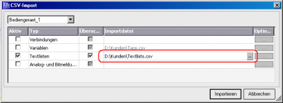

beim Import wird der Pfad nicht global angegeben, sondern direkt hinter "Textlisten" (siehe Anhang)
Wenn ich so drüber nachdenke ist das etwas blöd das Export und Import unterschiedlich sind. Das ist mir bisher gar nicht so extrem aufgefallen

Ah, den Button mit den 3 Punkten rechts, bekam ich erst eingeblendet, als ich auf die Zeile clickte.
Ich mach das über einen SSH-Tunnel, VNC, MacOSX, Paralles mit WinXP auf meinem Rechner daheim, das ist mein Testballon für neue Siemens-Software. Da reagiert das über das Netz etwas träge.
Die gute Nachricht: Es geht
Der größte Wermutstropfen ist folgender:
de-DE= steht vor jedem Deutschen Text
en-GN= steht vor jedem englischen Text
Man kan also nicht seine eigenen Texte nehmen und in die Spalten kopieren, sondern man muß sich ein Makro bauen, daß z.Bsp. zwei Spalten zusammenfaßt.
Na gut, das ist ja lösbar und nicht so das Problem. Danke für die Geduld! NicS :p
