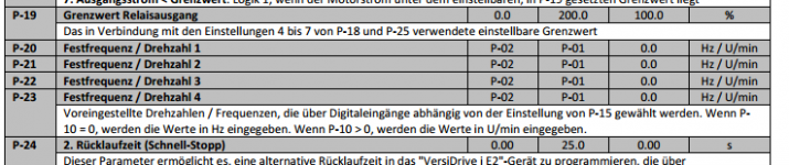

Der FU ist ein "Peter Electronic VDI-220-E2" ansteuern will ich damit eine Pumpe mit 2,2 kW.
Die 3 Geschwindigkeiten sollen die Literleistung der Pumpe regeln (20%, 60%,100% Leistung)
Stichwort "Festfrequenzen"
Such doch mal in der Doku des FU danach. Diese werden ganz normal mit Digitalinputs angesteuert.
Seh ich das jetzt falsch oder benötige ich dann nur 2 digitale Ausgänge der SPS für 4 Geschwindigkeiten?:confused:
Oder schalte ich mit dem DI 1 ein FU ein, und mit DI2 und DI3 regel ich die Leistung?
Im Prinzip kann man bei z.B. SEW 4 Drehzahlen mit 2 DI´s wählen ( bei vielen anderen Herstellern vermutlich genau so ):
DI1 = 0 und DI2 = 0 = Drehzahl 1
DI1 = 1 und DI2 = 0 = Drehzahl 2
DI1 = 0 und DI2 = 1 = Drehzahl 3
DI1 = 1 und DI2 = 1 = Drehzahl 4
