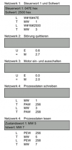

Ich arbeite mit einer S7 300er (314C-2DP) Steuerung und will meinen Frequenzumrichter (SINAMICS G120 CU240E-2DP) über Profibus ansteuern. Dazu habe ich einen Datenbaustein erstellt in dem ich die verschiedenen Freigaben schalte und schiebe diese dann einfach nur mit einer MOVE-Box in das jeweilige PEW. Über die STARTER Software lasse ich mir die Steuerworte anzeigen und stelle auch meinen Frequenzumrichter ein, jedoch kommen die Steuerworte nicht richtig an.
Kann ich die Freigaben einfach über den DB geben oder muss ich irgendetwas besonders beachten und muss ich in der STARTER Software etwas einstellen damit der Motor anläuft?
