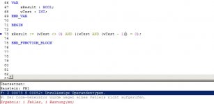

In TIA kann ich diese Lösung kompilieren, in Step7 Classic nicht:

Komischerweise wird anscheinend das Umkehren des Vorzeichens '-wTest' in Haralds Lösung nicht bemeckert. Für meinen Geschmack wäre das auch eine arithmetische Operation, die bei Word nicht zulässig sein dürfte. Hier hätte ich ebenfalls erwartet, dass 2 TypKonvertierungen erforderlich wären. :confused:
Wenn der ST/SCL-Compiler penibel ist (und die IEC 61131 genau beachtet) dann muß er anmeckern:
- AND ist nur für Bitstring-Datentypen Word/DWord/... erlaubt
- Rechnen wie -x ist nur für numerische Datentypen INT/DINT/... erlaubt
Nun muß man dem Compiler beibringen, daß man weiß was man tut :cool: indem man zwischendurch DINT_TO_DWORD und DWORD_TO_DINT einbaut.

xResult : BOOL;
wTest : INT;
xResult := (wTest <> 0) AND ((wTest AND (wTest - 1)) = 0);
Komischerweise wird der CODE in TIA ( V15.1, IEC Prüfung aktiviert ) nicht angemeckert :rolleyes::confused:
