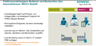

Wenn ich mich icht irre, dann ist WinCC Unified schon eine Client/Server Lösung.
Und es gibt 1 Client im Lieferumfang, welche man mit zusätliche Client Lizenzen erweitern kann.
Wenn man die WinCC Unified HMI irgendwie in das Wifi system eingebaunden hat, dann sollte man mit jeden beliebigen Handy oder Tablet den HMI bedienen können.
Da es keine 'mobile' Not-Halt taste gibts muss man sich auf die in das Anlage befindene Not-Halt Taster verlassen.
Disclaimer: Ich habe keine realen Erfahrungen mit WinCC Unified gemacht.

Ich glaube @JesperMP meinte das hier:
https://support.industry.siemens.co...atic-wincc-unified-optionen-web-client/286987
tldr:
Unified ist im Prinzip eine Server-Anwendung.
Das, was du als Runtime siehst ist im Prinzip nur ein Browser.
Du kannst dich je nach Runtime-Typ mit einem oder mehreren weiteren Browsern/Endgeräten zu diesem Server verbinden und die Runtime als jeweils eigenständige Zugriffsinstanz verwenden.
Genaueres ab Abschnit 18.3 im Handbuch (Seite 2299)
https://support.industry.siemens.co.../simatic-hmi-wincc-unified-v19?dti=0&lc=de-WW

Im verlinkten Siemens Beitrag steht:
Bei einer WinCC Unified PC Runtime-Station sind im Basisumfang drei kostenlose Client Zugriffe enthalten:
  • 1 x WinCC Unified Client Operate zum lokalen Bedienen & Beobachten
  • 1 x WinCC Unified Client Operate zum Bedienen & Beobachten über Web-Client (lokal oder remote)
  • 1 x WinCC Unified Client Monitor zum Beobachten über Web-Client (lokal oder remote)
Unsere Testanlage wird höchstwahrscheinlich in "Spukweite" zum Leitstand stehen.
Wenn ich dort einen PC mit Windows und TIA V19 und WinCC Unified hinstelle, könnte ich zunächst auf 2 Monitoren, ohne zusätzliche Kosten, die Anlage bedienen und auf 1 Monitor beobachten, oder? Ich würde die lokale Runtime öffnen und 2 Google Chrome Browser Fenster. Wenn ich dann noch die Simulation öffne, hätte ich schon 3 Monitore von denen ich bedienen kann?
Falls unsere Entwickler noch mehr "Bedienmonitoren" benötigen, könnte ich noch eine zusätzliche Client Lizenz kaufen.
Sehe ich das richtig?
