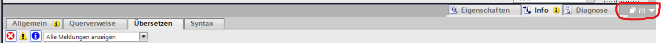

Hallo liebe Community,
ich nutze Tia Portal V19 und habe folgendes Problem.
Jedes mal, wenn ich die Leiste "Eigenschaften, Info, Diagnose" mit dem Pfeil rechts minimiere, wird die Leiste wie im Anhang dargestellt.
Kann mir hier bitte jemand weiterhelfen?
Hab die V19 UPD2 hier am laufen.
Kann ich nicht nachvollziehen.
Diese Grafikfehler kenne ich eher von Grafiktreibern, speziell, wenn man in VM arbeitet.
Evtl. irgendwelche Grafik Settings in Windows versuchsweise ändern
Ich habe keinerlei Updates installiert.
Soweit ich das nun getestet habe, liegt es wohl an der 4k Auflösung meines Laptop Bildschirms, welchen ich aber zu 225% skaliere. Damit hat TIA Portal wohl seine Probleme.
Wir hatten hier schon einmal ein Grafikproblem bei 4K ( nur bei TIA V19, bei den unteren Versionen gab es kein Problem ).
Abhilfe brachte:
SPS-Forum: TIA V19 Update 1 Schriftgröße falsch
Mit den 225% bekommst du dann noch andere Probleme, da dir die Bilder auf deinem PC anders dargestellt werden als später auf dem Endgerät.
Danke Leute, für die ganzen Antworten.
Mittlerweile nutze ich die Leiste unten fix. Der Grafik-Bug ist nur aufgetreten, wenn sich die Leiste von alleine minimiert hatte.1715339098891.png
