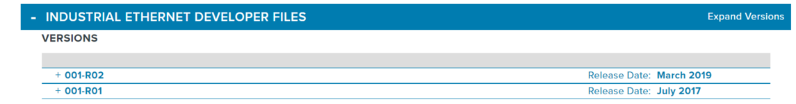

auch wenn ich die herunterlade kann ich die nicht installiere, hab diese entpackt und wollte die per Extras -> Gerätebeschreibungen verwalten importieren.. aber da wird mir nichts angezeigt
danke jetzt konnte ich die Datei installieren, die Meldung Hardwarekatalog wird aktualisiert ist auch gekommen.. allerdings wird da nicht aktualisiert.. bzw. ich kann das Gerät nicht auswählen
lösung dafür steht in deinem Eingangspost
projektansich öffnen, geräte ansicht und dann im hwkatalog wie in deinem bild die datei öffnen und reinziehen
