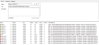

Wenn man im Ctrl der Klemme ein Befehl (Bit) setzt dann gibt es immer eine Reaktion im Status.
Das ist im Screenshot bei dir nicht zu sehen.
Ctrl = 0x4 bedeutet das die Klemme (re-)initialisiert wird. Es müsste (aus dem Gedächntis) auch im Status eine 0x4 zu sehen sein.
Warum weshalb... keine Ahnung. Läuft der K-Bus sauber? Kannst das Ctrl mal auf der EA-Ebene forcen und schauen was sich im Status tut.
Guga
K-Bus schein zu laufen. Ich habe noch einen DI und eine DO Klemme dran und habe dafür einen einfache Zuweisung gemacht (DOxx := DIxx) und das funktioniert.
Wenn ich das Ctrl Force tut sich im Status nichts:
Da liegtdein Problem.
Ich würde allerdings den Wert 4 Forcen (init) und dann müsstest du auch eine 4 (init done) erhalten (siehe Klemmendoku).
Warum ist nun die gute Frage. Ich habe keine Ahnung. Klemme defekt?

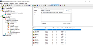

Hallo, der Tip hinsichtlich eine möglichen Problem mit der Klemme hat mir enorm weitergeholfen!
Das Problem schein zu sein das die Klemme als KL6021-A erkannt. Was bedeutet das die Klemme als 3Bit Alternativ konfiguriert ist. Dies ist wohl auch der Auslieferungszustand. Für Modbus RTU brauch ich aber 5 Bit Standard.
Wie kann ich die Klemme umkonfigurieren - KS2000 Software ist nicht vorhanden.
Ich weis das es über Anpassung der Register funktionieren sollt.
ABER.... Ich habe absolut keine Ahnung wie das funktioniert. D.h. ich würde mich über eine etwas detaillierte Anleitung für den Einstieg freuen!
2022-03-20 09_42_22-Test_Modbus_RTU_20220315.tsm - TwinCAT System Manager - ''.png
Eventuell reichen dir ja die 3 Byte. Bei 10ms Zykluszeit hättest du eine max tatsächliche Baudrate von 3*8*100 Bit/s. Modbus RTU ist zwar per default 19.6 aber "so what". Ich habe jetzt nicht nachgeschaut aber ein paar kByte "Buffer" hat die Klemme für die Empfangsrichtung. Nur wenn du entsprechend viele oder Lange Telegramme hättest wird es dann natürlich irgendwann der GAU.
Zum Umsetzen: Doku lesen welches Bit du umsetzen musst und hier schauen.
