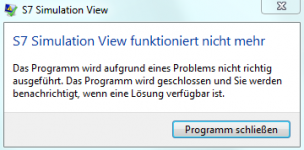

Hallo zusammen, mein S7-PLCSIM geht nach der Neuinstallation von Windows 7 64bit nicht mehr. Die Neuinstallation vom Simatic Manager war ohne Erfolg. Hat jemand das selbe Problem ? => siehe beigefügte Fehlermeldung
Du kannst PLCSim auch außerhalb des Simatic Managers starten.Als Administrator starten ???? Wie soll das im simatic Manager gehen ?????
Habe die Neueste plcsim Version und auch das Service Pack ist auf dem neuesten stand
Danke allen für die Beiträge.....der Antwort vom MSB also
"S7-PLCSIM als Administrator ausführen hat funktioniert"
