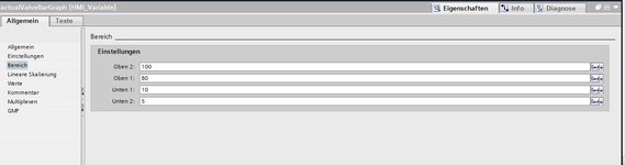

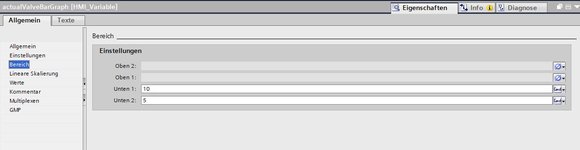

schlage mich jetzt schon seid Stunden mit einem Balkendiagramm rum.
Möchte gerne einen Farbverlauf anzeigen (Bereich/Grenzen).
Unter den Variablen weise ich die Werte für Unten 2 (rot) und Unten 1 (orange) zu. Normal,Oben1,Oben2 werden nicht benötigt.
Wenn jetzt der Anzeigewert zwischen 0 und Wert Unten2 ist, wird der Balken rot, so wie gewollt.
Wenn der Anzeigewert zwischen unten 2 ist und unten 1 sollte er orange werden, wird aber schon grün. Grün sollte der Balken ja erst werden, wenn der Anzeigewert über unten 1 ist.
Selbst wenn ich einstelle, dass Bereich von Variablen anzeigen aktiviere wird nur der der rote Bereich angezeigt.
Hat einer eine Idee wo mein Fehler liegt.
Nutze TIA V17
Und PLC und HMI werden nur simuliert, da ich leider noch keine Hardware habe. Nicht das es damit zusammen hängt.
möglicherweise musst du alle Grenzen bereits bei der Variablen-Tabelle definieren. Also auch Oben1 und Oben2. Und die Verwendung im Balkendiagramm wieder aktivieren

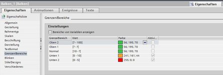

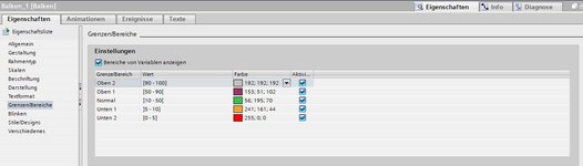

@ Faust: Die klammern stehen von Natur aus da drin, vom System her. Und wenn man die Variablen aktiviert, wird einfach der Hintergrund nach dem Schema aufgebaut und man kann den Füllstand nur über den Schieber sehen. Möchte aber das der Balken sich farblich verändert.
In meinem Beispiel
0-5 rot
5-10 orange
10-50 grün
50-90 lila
90-100 grau
rot geht und alles was über 5 ist wird grün.
Es ist auch egal ob man unter Gestaltung Farbverlauf Balken oder segmentweise einstellt.
Wenn man in den Variablen keine werte eingibt, dann wird der Balken auch nicht rot, sondern bleibt immer grün. somit funktioniert zu mindestens der unter2 Grenzwert.
PS. Teste alles über die Simulation... nicht das es damit zusammen hängt...

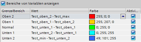

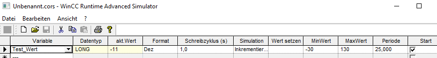

mal ein paar Versuche gemacht:
mit Variablen-Simulator:
der Haken Bereiche von Variablen anzeigen scheint nur den Hintergrund einzufärben, der Prozesswert wird nur in der Marke angezeigt:
ohne Haken Bereiche von Variablen anzeigen werden nur die Grenzen oben_2 und unten_2 farblich angezeigt:
Bitte nicht an der rosa (Schweinchenfarbe) Farbe stören, ich wollte nur eindeutige Farbunterschiede einstellen.
Genau so will ich es haben, ohne Bereich von Variablen Anzeigen.
Nur blöd das nur die Grenzen Oben_2 und Unten_2 angezeigt werden und nicht auch die zwischenschritte.
Es geht um eine Füllstand.
Der hat eine Unterlast (rot) und einmal Befüll Anforderung (orange) alles darüber soll Ok (grün) sein.
Deswegen hatte ich es mit Unten_2 und Unten_1 versucht. Das scheint aber nicht zu funktionieren. Nerv.

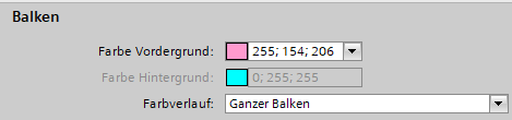

Hab eine Lösung gefunden.
Oben_2 = 10 (grün)
Unten_2 = 5 (rot)
Unter Gestaltung die Vordergrundfarbe auf (orange) und Farbverlauf "Ganzer Balken"
Wenn ich jetzt den Wert steuern wird er unter 5 rot zwischen 5-10 orange und alles was über 10 ist grün.
Danke Peter für den Tipp das nur Oben_2 und Unten_2 angezeigt werden.
Hallo Basti,
du scheinst also einen Behälter mit Füllstandsanzeige zu haben, dann ist doch alles klar:
als Beispiel:
Behälter Istwert: 0-200 l / cm / was auch immer
  • max Balken: 200
  • min Balken: 0
  • Grenze oben 2: Befüllanforderung z.B. 20
  • Grenze unten 2: Unterlast z.B. 10
  • Haken bei Bereiche von Variablen anzeigen weg
    vorher allerdings die Farben einstellen
    • oben 2: grün
    • oben 1, normal, unten 1: orange
    • unten 2: rot
  • bei Gestaltung Balkenfarbe Vordergrund: Orange
In den Bildern habe ich jetzt noch nicht die Grenzen des Eingabefelds geändert, aber der Balken müsste so sein, wie du wolltest.
