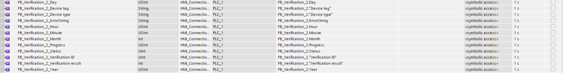

ich habe folgende Frage/Problemstellung:
Ist es möglich, ein HMI Faceplate welches mit Ein/Ausgabefeldern etc. erstellt wurde und mit einem Funktionsbaustein gekoppelt wurde über eine Bibliothek zu exportieren und in einem anderen Projekt zu integrieren ohne dann die Variablen neu verknüpfen zu müssen?
Sprich das ich das Bild/Faceplate einfach reinziehen kann (das Template anpasse, usw.) und dann ohne grossen Aufwand eine Verbindung zum Baustein/SPS herstellen kann. Ich hoffe das ist verständlich erklärt, wenn nicht bitte melden.
Ich habe unten noch ein paar Bilder angefügt.
Faceplate:
Datenbaustein des FBs:
Variablentabelle HMI:
System:
• S7-1513
• HMI Comfort Panel
Danke für eine Rückmeldung und viele Grüsse
Paul
Das ist wohl nicht möglich. Ich wüsste jetzt auch keinen Grund, wieso das so gewünscht werden würde.
Ich erstelle in den Projekten UDTs und binde diese in globale DBs ein. Dazu wird ein Array of ... angelegt und die UDTs werden verknüpft.
Ein Bildbaustein ist auch eher dafür gedacht, dass er mehrmals in einem Projekt verwendet wird. Ich habe zwar schon Situationen gehabt, dass ich einen bereits erstellten und abgelegten BB nur einmal in einem Projekt verwendet hatte, dass ist aber eher eine Ausnahme.
