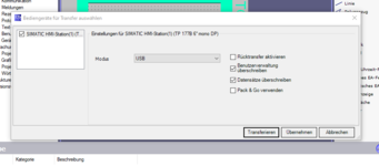

Du meinst, Du kannst die Projektierung nicht in das Panel laden (Transfer)?
Wie ist Dein PG mit dem Panel verbunden?

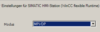

Es Wird zwischen dem HMI und dem PC schon keine Verbindung aufgebaut.
Ich habe WinCC flex 2008 Standard
Ich hätte zum aufbauen der Verbindung ein en Simens Adapter USB A2 (6GK1 571-0BA00-0AA0) der von MPI/DP auf USB umwandelt.
Hätte aber auch noch einen manhatten USB3.0 to Gigabit Network Adapter zur verfügung.
Du musst am Panel den RS232 Channel deaktivieren ( enable Channel entfernen ), dann Channel 2 aktivieren ( enable Channel ), am besten auch den Remote Control Haken bei Channel 2 aktivieren. Der eingestellte Transfermodus in WinCC flexible ist auch falsch. Dort musst du MPI/DP anwählen.
