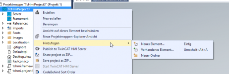

Das ist ganz einfach!
Neues Element hinzufügen Funktion(javascript)
Ist mit einem Eingangsparameter können aber auch mehrere angeleget werden!
kann dann mit Funktion binding einem Button oder etwas ähnlichem zugeordnet werden!

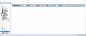

Bin jetzt soweit, dass ich bei betätigen eines Button, eine JavaScript Funktion mit Parameter aufgerufen wird.
<script data-tchmi-target-attribute="data-tchmi-trigger" type="application/json">
"event": "TcHmiButton.onPressed",
"actions": [
"objectType": "Function",
"active": true,
"fn": "FunctionJS1",
"fnParams": [
"objectType": "Symbol",
"symbolExpression": "%s%PLC1.MAIN.zaehler%/s%"

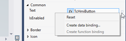

>Falls jemand herausfindet wie man dynamisch auf ein sich ändernde Variable reagiert wäre ich auch dankbar!
An jedem Control gibt es bei den Ereignissen ganz oben eine Kategorie "Custom" die man aufklappen kann. Neben dem leeren Feld dort gibt es ein graues Rechteck, wenn man das anklickt kann man eine Variable auswählen und ein Ereignis anlegen, was immer dann ausgelöst wird, wenn die ausgewählte Variable sich ändert.
Siehe gelb markierten Bereich im Screenshot:
