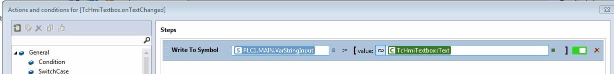

Leider bekomme ich die eingegebene Texte nicht in die PLC. Hast du hierfür noch mal einen Tipp für mich?
MfG Hendrik
Der Text der TextBox wird bei Änderungen nicht direkt in die verbundene Variable geschrieben sondern es wird eins von mehreren möglichen Ereignissen ausgelöst.
Es gibt z.B. ein "onTextChanged" was bei jedem Tastendruck ausgelöst wird. Bei den Gauges ist es auch so, da gibt es ein "onValueChanged" - Ereignis.
Innerhalb des Ereignis kann dann der Wert z.B. auf irgendeine Variable geschrieben werden.
Füg innerhalb des Ereignisses mal eine "WriteToSymbol" Aktion ein, und auf die rechte Seite der Aktion ziehst Du das Text-Property Deiner TextBox und auf der linken Seite wählst Du Deine SPS-Variable.
Dann müßte das eigentlich klappen.

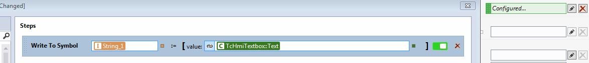

Ist ein Sting
wird nur in der HMI benutzt. Als Anzeige in der Textbox und dann soll der geänderte Wert in der PLC übernommen werden.

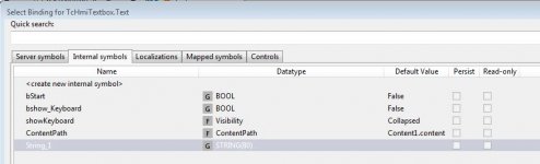

Eigentlich funktioniert das so. Ich könnte mir vorstellen dass hier irgendwas anderes nicht passt.
Du könntest testweise mal statt Deines SPS-Symbols ein Internes Symbol anlegen und das damit probieren. Wenn es damit klappt, stimmt irgendwas mit Deiner SPS nicht.
so habe ich das jetzt gemacht und es funktioniert leider nicht. Kann man sich die internen Vars irgendwie anschauen? oder sogar die CommonText Var von der TextBox in der PLC oder sowas?
Du kannst Dir die Werte der gemappten Symbole anschauen indem Du im Config-Toolfenster auf "Mapped Symbols" gehst und oben das Icon mit dem weißen Pfeil im grünen Kreis drückst.
Hey bstr,
danke für deinen Tipp interne Symbole kann man sich aber keiner nicht online ansehen, oder?
leider funktioniert das immer noch nicht keine Ahnung warum.
MfG Hendrik
Interne Symbole existieren pro Browser, d.h. wenn man eine HMI mehrfach nebeneinander aufmacht kann das interne Symbol in jedem der Browser zum gleichen Zeitpunkt einen anderen Wert haben.
Deshalb kann der Wert eines internen Symbols im Engineering nicht angezeigt werden.
