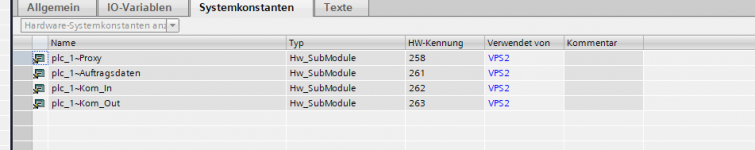

Hi, ich hab da das gleiche Problem.
Wo genau finde ich die Adressen? Sind das die unter Systemkonstanten zu findenden HW- Adressen?
Ich dachte ich könnte im Projekt nach einfügen der GSD dort Adressbereiche vorgeben wie bei anderen Geräten wie Umrichtern oder so und aus dem Programm direkt beschreiben wie Aus- und Eingänge. Mit der HW Kennung müsste ich die ja mit DPRD_Dat lesen und mit DPWR_Dat schreiben.
