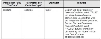

Könnte so funktionieren? Done oder Error wartet xTime und setzt dann Req erneut auf 1
Nichts für ungug, aber du musst dir wirklich mal angewöhnen, die Handbücher bzw. Hilfe zu lesen.
DONE ist nur für einen Zyklus TRUE, mit deiner Zeitverzögerung wird das also nie funktionieren.
Und da Error im Normalfall auch immer FALSE ist, wird deine Zeit nie anlaufen.
Und wenn dein Programm startet, ist DONE False, ERROR FALSE. Es wird also nie begonnen, Daten zu holen...
