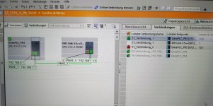

Moin , Ich schon wieder :oops:
Habe eben getestet , die Verbindung 20210318_104803.jpg steht ,(denke ich zumindest) Get_anweisung Funktioniert halb , d.h. bekomme Baustein grün u. wie gewollt mit Takt 2 sec. auf Status ne 19 ausgegeben 20210318_101035.jpg . Bekomme aber nichts gelesen oder geschrieben :confused: Adressen sollten stimmen.
ADDR_1 lies im Remote_DB100 ab S5 180 1 Word =16 Speicher das in RD_1 Local_DBReceived…. Waste_Counter_Node….. in Format UINT = 16
ADDR_2 lies im Remote_M25.0 ab S5 DBW22 7 Word =112 Speicher das in RD_2 Local_DBReceived…. Error_Messages….. in Format UINT = 16 :confused:
Aber irgendwie kommt beim Beobachten nix ,auch die Werte bei ADDR_ u. RD_ sind immer 0

so wie ich das sehe, hast du am Baustein GET die lokale ID eingetragen, nicht die PArtner ID.
Bzw. wie lautet die Partner ID, ich sehe es auf deinem Screenshot nicht.
DeltaMikeAir
User des Jahres 2018
10.950
Punkte Reaktionen
2.670
Jetzt sehe ich es erst, du hast einen Taktmerker an den EN gehängt, das ist falsch.
Der Baustein muss ständig aufgerufen werden, den GET musst du über eine Flanke an REQ ansteuern.

Screenshot (3).jpg Hat der sich autom. geholt die 100 als ich Partner eingestellt habe.:confused: bei unspez. oder unbekanntem Partner ist es ja die 101:oops:
