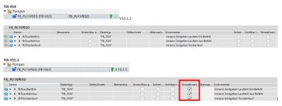

Doch, das habe ich auch empfohlen:In diesen Fall, wo IN mit ein Variabel beschaltet ist, glaubst du nicht dass die Lösung ist es mit eine Variabel zu beschalten der bei SPS Start einen Flanke erzeugt ?
Wenn die Gefahr/Möglichkeit besteht, daß IN im Zyklus1 schon 1 ist, dann müsstest Du den IN noch mit einem Zyklus1-Signal verknüpfen, oder die betreffenden Timer im OB100 mit IN=0 aufrufen.
PS: das war so gemeint:
| TON |
"mySignal"--| AND |---------|IN ET|-
"FirstScan"-o| | T#5s--|PT Q|--...
| TON |
"FirstScan"-o|IN ET|-
T#5s--|PT Q|--...
