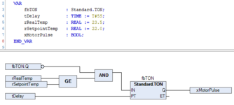

Nennt sich Standard.TON. Wenn Du den IN mit dem eigenen Ausgang beschaltest (negiert und UND Verknüpft mit Deiner Ein-/Aus-Variable) hast Du schon einen Puls für einen Zyklus.
Ich möchte eine Verschattung programmieren. Die Vergleicher geben mir bei erreichen meiner Solltemperatur ein TRUE-Signal. Dieses Signal erzeugt einen Impuls für die Motoren. Jetzt möchte ich, dass der Impuls alle 30min erfolgt, sofern die Solltemperatur weiterhin ereicht ist.

Mit dem TON hab ich lediglich einen Impuls bekommen aber nicht alle 30min einen erneuten Impuls. Ich habe jetzt zusätzlich zu dem TON einen TP und F_TRIG/R_TRIG verwendet.

Da du deinen Code nicht zeigst, kann man dir auch nicht sagen, warum.
Ich mutmaße einfach einmal, dass der Impuls schon kommt aber eben nur für einen Zyklus und du hast ihn einfach nicht wahrgenommen.
Wenn du mit diesem Impuls etwas schalten möchtest, benötigst du natürlich noch einen (Impuls)Timer.

Negierten Ausgang des TON als Eingang für den TON und mit Deiner Einschaltbedingung verknüpfen.

Weil @Beginner21 immer von "Impuls" spricht, bin ich davon ausgegangen, er mein einen Pulse, der für einen Zyklus TRUE ist und im nächsten schon wieder auf FALSE. Das macht der mit sich selbst beschaltete TON.

Ich könnte mir aber vorstellen, dass der "Impuls" länger sein soll, als nur einen Zyklus. Dann wäre natürlich ein zweites Zeitglied erforderlich und eine Definition, wie lande der Puls anstehen soll.
