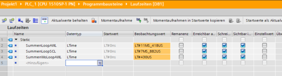

Hat mich jetzt auch grad interessiert.
Ich hab den Baustein von Harald Genommen (SummenLoopAWL) nicht optimierter DB.
dann eine FOR Schleife auf einen Optimierten Baustein
Und in AWL ausprogrammiert auf nicht optimierten DB.
      L     #summe
      L     "MyDB".Wert[4001]
      +R
      T     #summe
      L     #summe
      L     "MyDB".Wert[4002]
      +R
      T     #summe
      L     #summe
      L     "MyDB".Wert[4003]
      +R
      T     #summe
Immer 5000 Realwerte aufsummiert in einer 1510sp DJ01
Ich bin etwas erstaunt wie viel schneller dass es ohne loop läuft. Mal abgesehen dass es dafür natürlich unglaublich viel speicher braucht.
Aber wenn man an der Zykluszeit kratzt scheint das tatsächlich der Weg zu sein.

AWL optimiert ~8µs
SCL optimiert ~10µs
AWL nicht optimiert ~17µs
8µs oder 10µs oder 17µs, es ist sowiso am weiten schneller als eine serielle Datenübertragung.

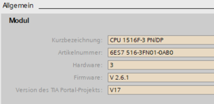

richtig ich habe ein Programm erstellt was die 50 Analogwerte addiert und auf Null prüft aber getestet habe ich es noch nicht. Das mache ich morgen an der Anlage. Wo hast du bitte gelesen dass die Übertragung von 50 Analogwerte bei BK8000 nicht 100% zuverlässig ist. Das war ein Grund warum die sich damals vor 25 Jahren auf die seriellle BK8000 entschieden hatte, weil man mehr Thermoelemente anschließen konnte.
ich benutze die folgenden Bausteine für die Kommunination receive p2p und send p2p, receice reset. Leider bei der Response der Datenübertragung gibt es keine Statusbit eingebaut was sagt das der Datentransfer fertig ist
Hier:
Die Taktung ist bei mir sehr schnell für einige Regelungsprozesse und hat schon in der vergangenheit für ein paar Sekunden zu falschen Messwerte geführt haben wegen Auslatung der CPU deswegen würde ich vorerst nicht einsetzen.
Und hier:
Und es ist schon mal passiert die Datenübertragung schiefgelaufen ist und bei den ersten 50 Temperaturen 0 schreibt.
Wobei ich völlig uneinig bin, dass die Auslastung von die 1516 CPU der Grund sein kann.
