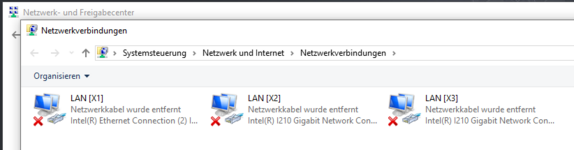

2. Öffne die Systemsteuerung und gehe in das Bild in dem du die zwei Intel Karten sehen kannst ( Netzwerk / Freigabecenter o.ä. ).
3. Stecke das Netzwerkkabel zur SPS an X1/P1 an. Welche Intelport baut eine Verbindung auf => merken
4. Netzwerkkabel wieder abziehen
5. Nun dein WartungsPG an X1/P2 anschließen. Baut sich eine Verbindung auf dem gleichen IntelPort auf? Wenn nein dann auf X1/P3 gehen.
Bei beiden Kabeln muss sich die Verbindung auf dem gleichen Intel aufbauen ( also entweder I219LM oder Intel210 )

@KuchenKrümel wie viele Netzwerkkarten werden denn im Windows angezeigt? Wenn es nur zwei sind, sollten zwei Ports intern einen Switch haben. Wenn aber im Windows drei Netzwerkkarten angezeigt werden, ist jeder Port eigenständig.

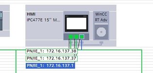

Danke für den Hinweis. Das habe ich bereits probiert. Beide Netzwerkstecker unser "Service" und das "Maschinennetzwerk" befinden sich auf den I210 Ethernet Ports. Einmal auf [x1] und einmal auf [x3]. Ich habe auch die IP Adressen eingestellt im TIA, damit diese übereinstimmen mit der Konfiguration der Adaptereinstellungen im Windows.
Was ich noch versucht habe, aufgrund eines Tipps eines Kollegen: Mal noch alle 3 EthernetPorts [x1 bis x3] mit dem Profinet verbunden. Hardware wurde übersetzt und geladen. Leider immernoch das selbe Problem -> kein Zugriff auf die Profinet Teilnehmer.

Ich würde das eher so Interpretieren, dass die 3 Anschlüsse getrennt sind und 1x ein I219LM und 2x ein I210 Chip verbaut ist.
Auch die Bezeichnungen (X1) P1, (X2) P1, (X3) P1 deuten darauf hin. Wenn zwei Ports intern einen Switch haben ist das bei Siemens eigentlich mit z.B. X1 P1 und X1 P2 gekennzeichnet.
Ich habe gerade mal so ein Gerät hochgefahren. Du hast Recht. Es sind drei einzelne Ports und keiner ist "geswitcht"
Jetzt wissen wir es ja mit Sicherheit. Das sind drei einzelne Netzwerkports. So wirst du nicht weiterkommen sondern sondern entweder an einer anderen Stelle einen Stich abgreifen oder einen Switch einbauen.
