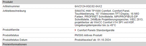

Für die Adv. RT musst Du GARNICHTS neumachen. Du nimmst einfach ein bestehendes Comfortpanelprojekt und schaltest das Gerät auf Adv. RT um.Dann muss ichs zweimal neu machen. wenn auch mit deutlich weniger Aufwand bei der Runtime.
Solange Ihr da nicht irgendwelche komischen Sachen treibt oder x Scripte habt, die unter Win10 anders laufen als unter WinCE, ist das u.U. in 1-8h erledigt
